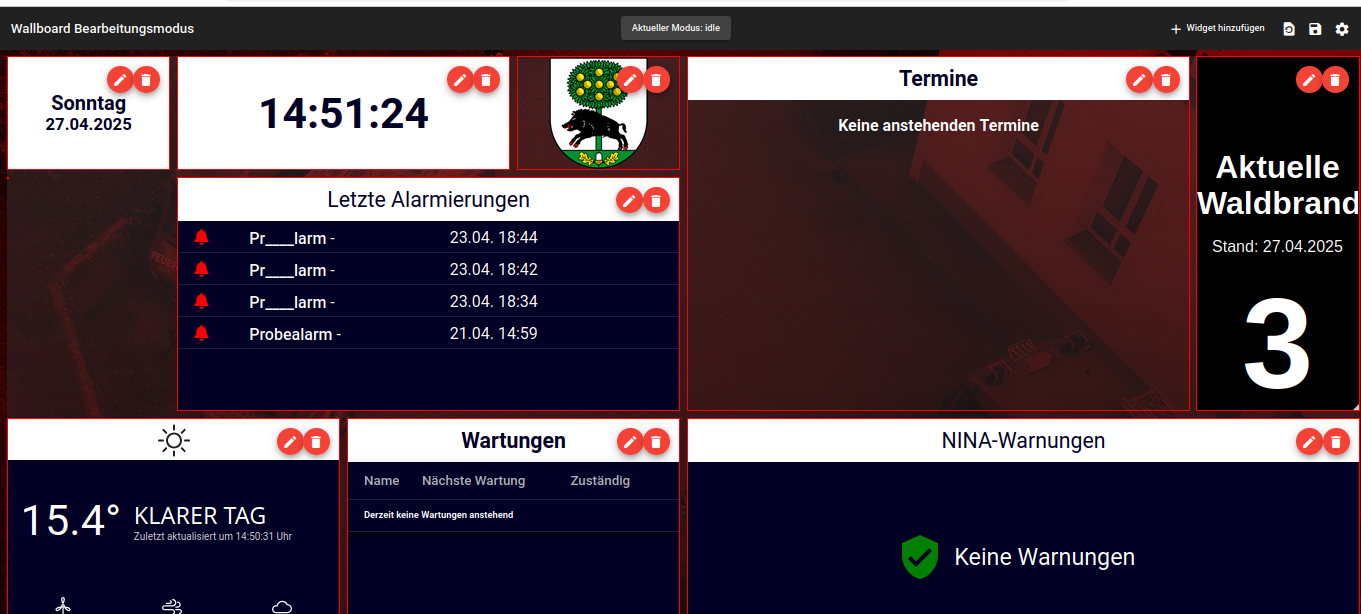

Ich habe ein Wallbord erstellt, bei allen Wallboard funktioniert es soweit ganz gut. Bei einem Wallboard geht es nicht das Widget der letzten Alarmierungen nacht limks zu ziehen das springt immer wieder zurück obwohl Platz ist, ich kann auch kein anderes an diese Stelle ziehen.
Hallo Andy,
das ist mir auch schon aufgefallen das liegt an dem kleinen roten Pixel unter dem Datum wie man den weg bekommt, bin ich auch vegebens am rausfinden. Bei mir tritt das auf wenn ich das Widget Fahrzeugstatus hinzufüge dann kommt der Pixel automatisch mit und verrutscht alles.
Den Pixel hab ich gesehen. Nun kenn ich die Quelle. Dann weis ich was ich nicht aufnehmen darf im Dashboard
Hallo zusammen,
schon mal probiert über die „Wallbordprofil bearbeiten“-Seite (grüner Stiftbutton hinter dem jeweiligen Wallbord auf der Wallbordprofilseite), dann runter zur jeweiligen Konfiguration. Hier sollte das fast unsichtbare Widget löschbar sein.

Hallo Andy,
ich weiß leider gerade nicht für was das hier
„type“: „general“,
„x“: 0,
„y“: 1,
„cols“: 0.01,
„rows“: 0.01,
„darkmodestart“: „22:00“,
„darkmodeend“: „06:00“
ist. Hast du schon mal probiert, in deinem Test Wallbord (mit dem gleichen „Programm“) den Bereich rauszulöschen oder die Werte 0,01 (>2) zu erhöhen?
Ich hab das mal kurz in ein Wallbord reinkopiert und dann gab es bei mir auch einen kleinen Punkt in der linken unteren Ecke, danach gibt es ein Widget General.
