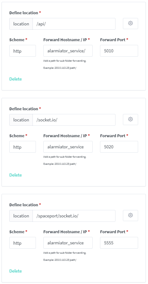

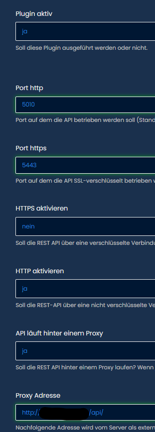

Ist die URL für die Api sicher korrekt? Welche URL steht bei dir im Plugin? Benutzt du den Nginx Proxy Manager nach Anleitung? Ist im Plugin hinterlegt, dass die API hinter einem Proxy läuft?

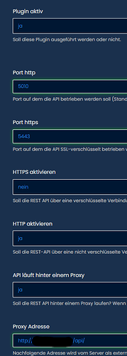

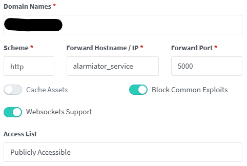

Hier meine Einstellungen in der Rest API:
Nginx:
Mir fällt nur auf, dass bei mir im Plugin kein / am Ende ist hinter api
Also meineurl/api
Bei dir steht im Plugin meineurl/api/
Versuch das mal zu ändern.
Wenn du auf meineurl/api navigierst kommt dann eine swagger-docs Seite?
Habe ich geändert, gleicher Effekt - ja da komme ich auf die Swagger UI
