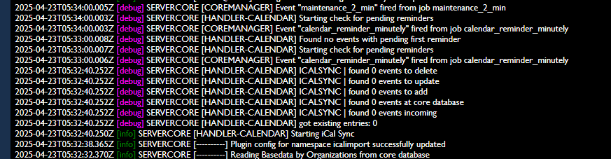

Ich glaube per Mausover die ID gefunden zu haben. Wie muss der Google Calendereintrag genau aussehen damit er in die korrekten Felder kommt. Auch mit der Kategorie. Bisher wird nichts übernommen. LOG sehe ich folgendes: 2025-04-23T05:09:00.003Z [debug] SERVERCORE [HANDLER-CALENDAR] Found no events with pending first reminder
2025-04-23T05:09:00.003Z [debug] SERVERCORE [HANDLER-CALENDAR] Starting check for pending reminders
2025-04-23T05:09:00.002Z [debug] SERVERCORE [COREMANAGER] Event „calendar_reminder_minutely“ fired from job calendar_reminder_minutely
Verbindung schein zu klappen jedoch sagt er er findest keine Termine

ich hab nun die korrekte id und adresse drin ein Import der Termine erfogt jedoch noch immer nicht
Müssen die Termine im Kalender ein besonderes Format haben, ich sehe in den Protokollen einen Zugriff jedoch werden mir keine Termine angezeigt
