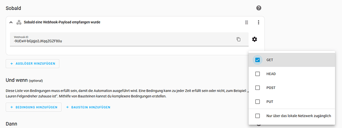

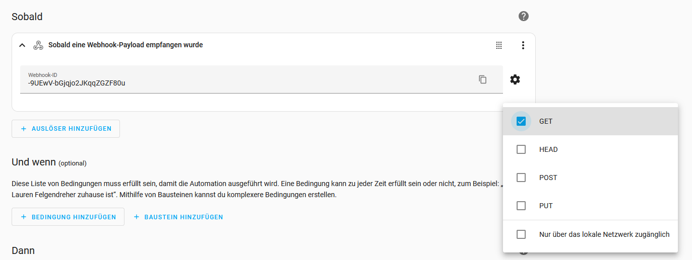

zu Kurzbefehlen kann ich dir leider nicht viel sagen, ab über Home Assistant geht es, wenn du ein paar Voraussetzungen erfüllst:
  • dein Home Assistant Server ist aus dem Internet über HTTPS erreichbar
  • beim ALARMiator Server ist das Plugin „Webhooks“ aktiviert
  • der Alarmierungsweg „Webhooks“ ist für dich (oder generell) aktiviert auf dem ALARMiator Server
Danach ist es super einfach:
  • bei Home Assistant eine neue Automatisierung mit Trigger „Webhook“ erstellen
  • Parameter wie im Screenshot zu sehen ändern („GET“ aktivieren, „Nur über das lokale Netzwerk erreichbar“ deaktivieren)
  • über das „Kopier“-Symbol die Webhook-ID kopieren (es wird automatisch die gesamte URL kopiert)
  • in der ALARMiator App über Benutzerprofil → Dashboard → Webhooks die kopierte URL eintragen und auswählen für welche Gruppe der Webhook ausgeführt werden soll
Danach kannst du in Home Assistant über deine erstellte Automatisierung so ziemlich alles laufen lassen was du möchtest.
