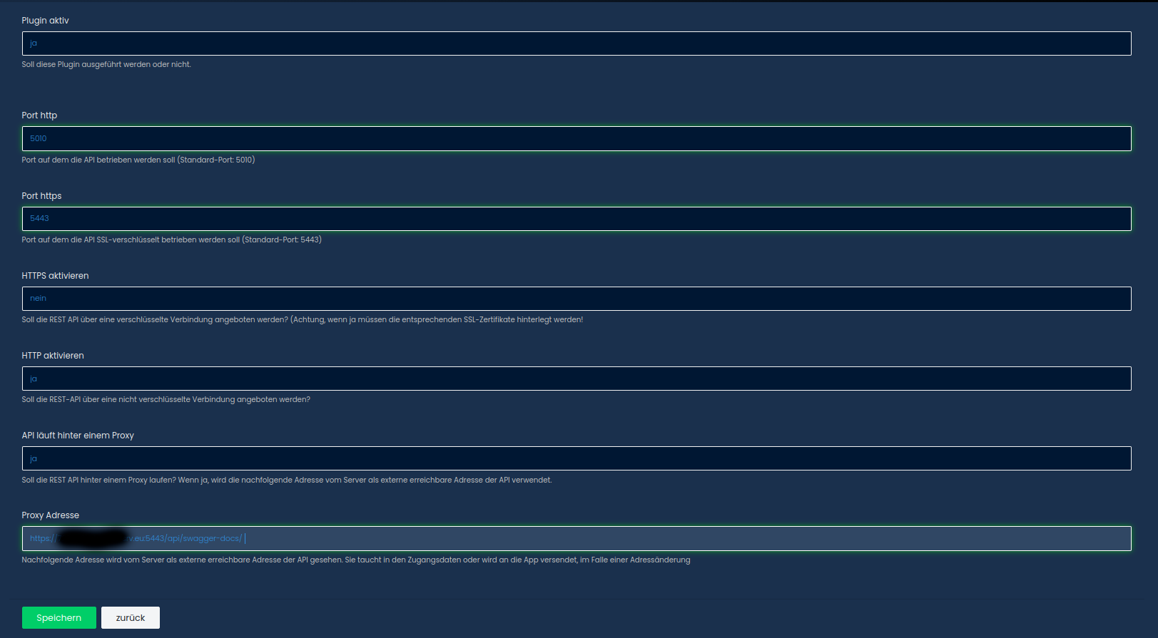

leider geht es nicht eventuell siehst du ja meinen fehler
Hey ja du musst einfach deine domain mit /api angeben wenn du hinter einem Proxy bist. Das Ganze habe ich in einem anderen Thread schomal erklärt deswegen verlinke ich es hier einfach mal.

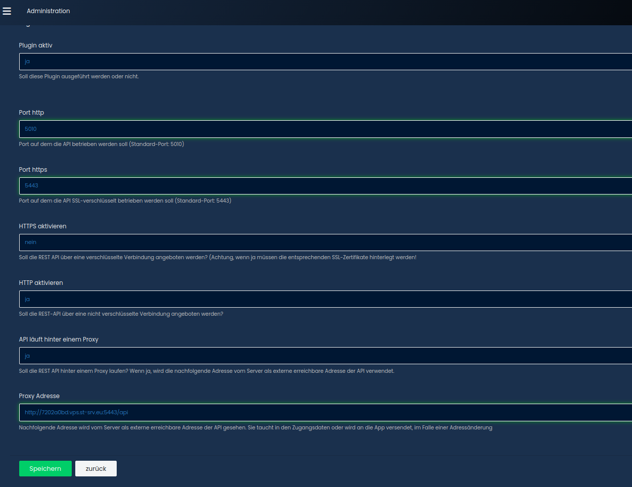

soweit war ich schon und das geht halt nicht. Ich hab bei der Adresse beides probiert
Naja wie schon gesagr die domain und api. Du machst aktuell Domain auf Port 5443 (wo nichts läuft)
Lass die Portangabe weg. Und logischerweise https und nicht http, da du ja SSL auf deinem Proxy eingerichtet hast?
