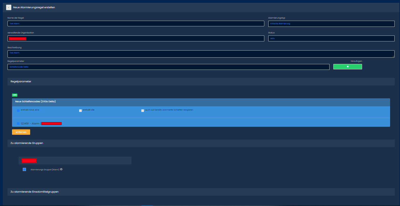

in der aktuellen Version 1.5.1 [Nürnberg] scheint das Anlegen von Alarmierungsprofilen nicht zu funktionieren. Das Fehlerbild stellt sich wie folgt dar:
Beim Erstellen eines Alarmierungsprofils werden alle Felder ausgefüllt:
Nach dem Speichern und erneutem Aufrufen des Profils sind die Einstellungen jedoch nicht gespeichert worden:

Auffällig ist, dass Groups Array filled: true zurückgegeben wird, das GroupsArray selbst jedoch leer ist. Das deutet darauf hin, dass die Gruppe zwar erkannt, aber nicht korrekt aufgelöst wird.
Der Gruppenname (Alarmierungs Gruppe1) sollte dabei keine Rolle spielen, da andere Namen wurden ebenfalls ohne Erfolg getestet.
