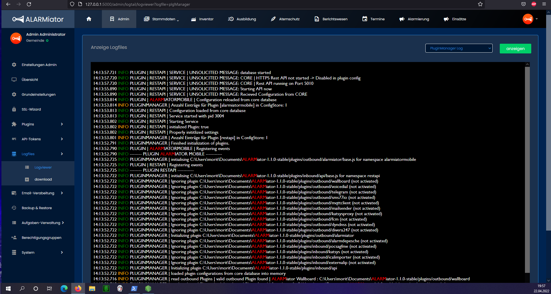

Sobald ich im Server die REST-API starte, bekomme ich in den Logfiles die Meldung "11:39:58.996 INFO database started
11:39:57.545 INFO API | Started API ". Soweit so gut. Jedoch reagiert die REST-API nicht. Kann es sein, dass ich irgendetwas vergessen habe?

- Logfiles
kannst Du mal in die Logfiles schauen?
Wenn der Server selber ein Problem haben sollte beim starten der entsprechenden Plugins, dann steht das auf jeden Fall im Logfile. Es gibt da mehrere Logfiles, die Du prüfen solltest:
- pm2 Logfile → hier kommen alle Fehler, die der Server während des Starts und beim Start von Plugins hervorbringt
- PluginManager Log → hier geben Plugins selber Fehlermeldungen aus
- server Log → strukturierte Fehlerausgaben des Servers an sich
