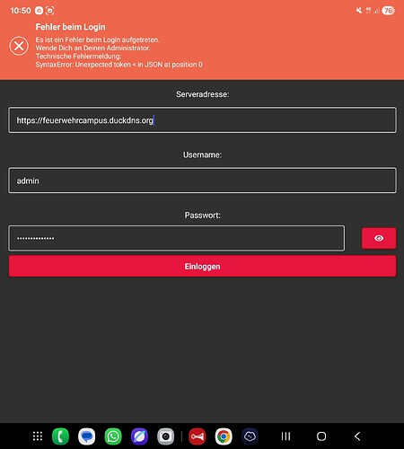

Benötige dringend hilfe

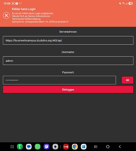

Hey ich habe ein undzwar kann ich mich nicht einloggen von der ab aus auswählen alles wie in der Dokumentation beschrieben auf meinen root eingestellt habe etc.

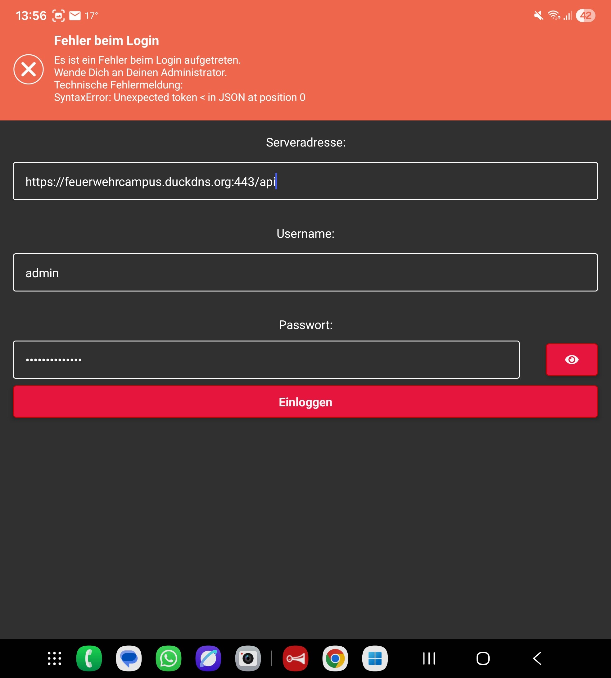

Als Serveradresse mal die komplette URL versuchen:
https://feuerwehrcampus.duckdns.org:443/api
Leider nein immer noch in der App die selbe Fehler Meldung
Ist es möglich sonst komplett ohne ohne dns? Weil dann würde ich den server neu auf setzten es nochmal probieren. Wenn die nicht zwingend benötigt wird. Es ist für mich erstmal zum Testen und einstellen bevor wir es in den aktivendienst ein bringen.
Wenn ich bei unserern Installation die URL http://SERVERDOMAIN:443/api im Browser eingebe, erhalte ich “Cannot GET /api” bei der obigen Adresse erhalte ich 502 Bad Gateway.

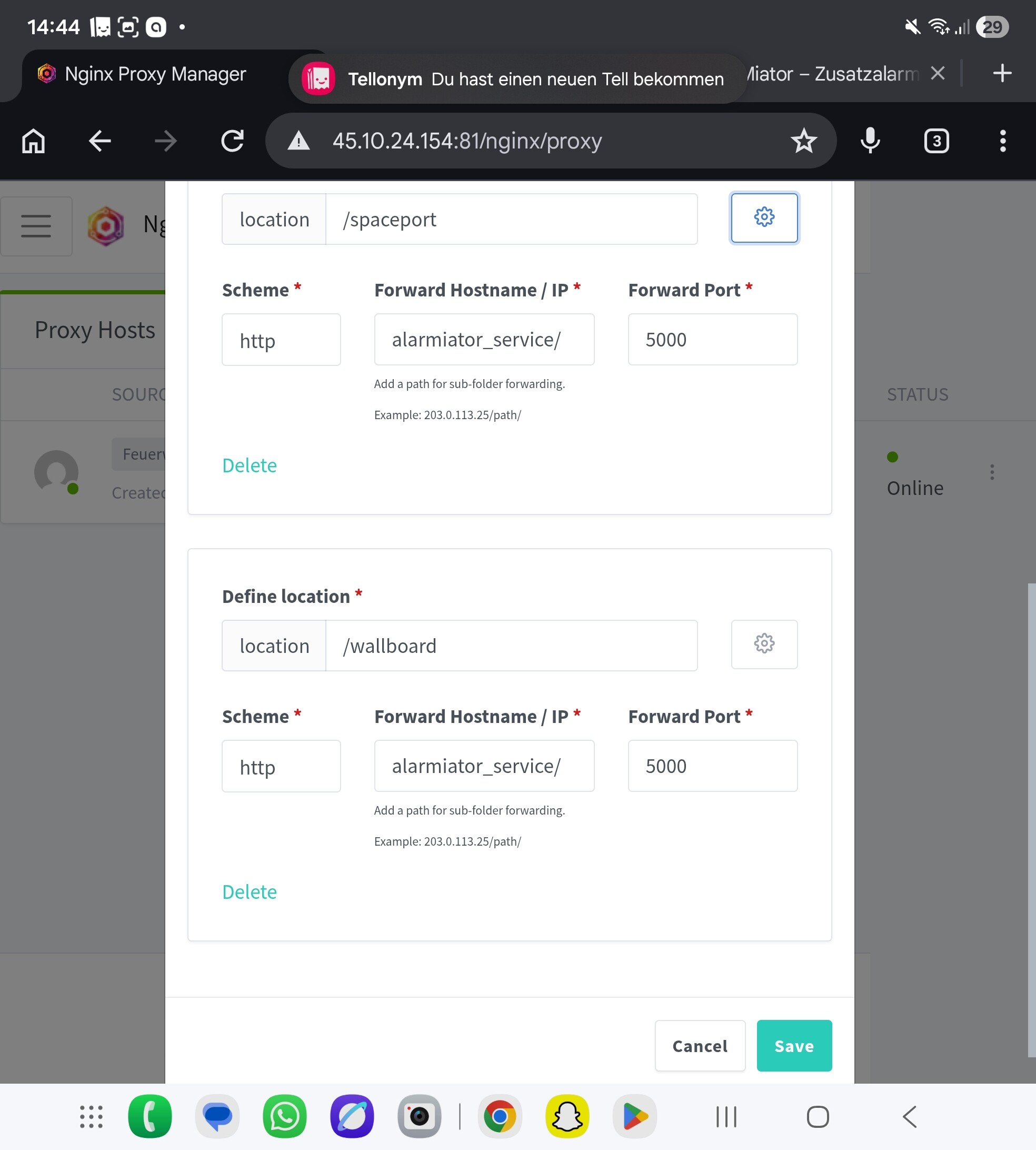

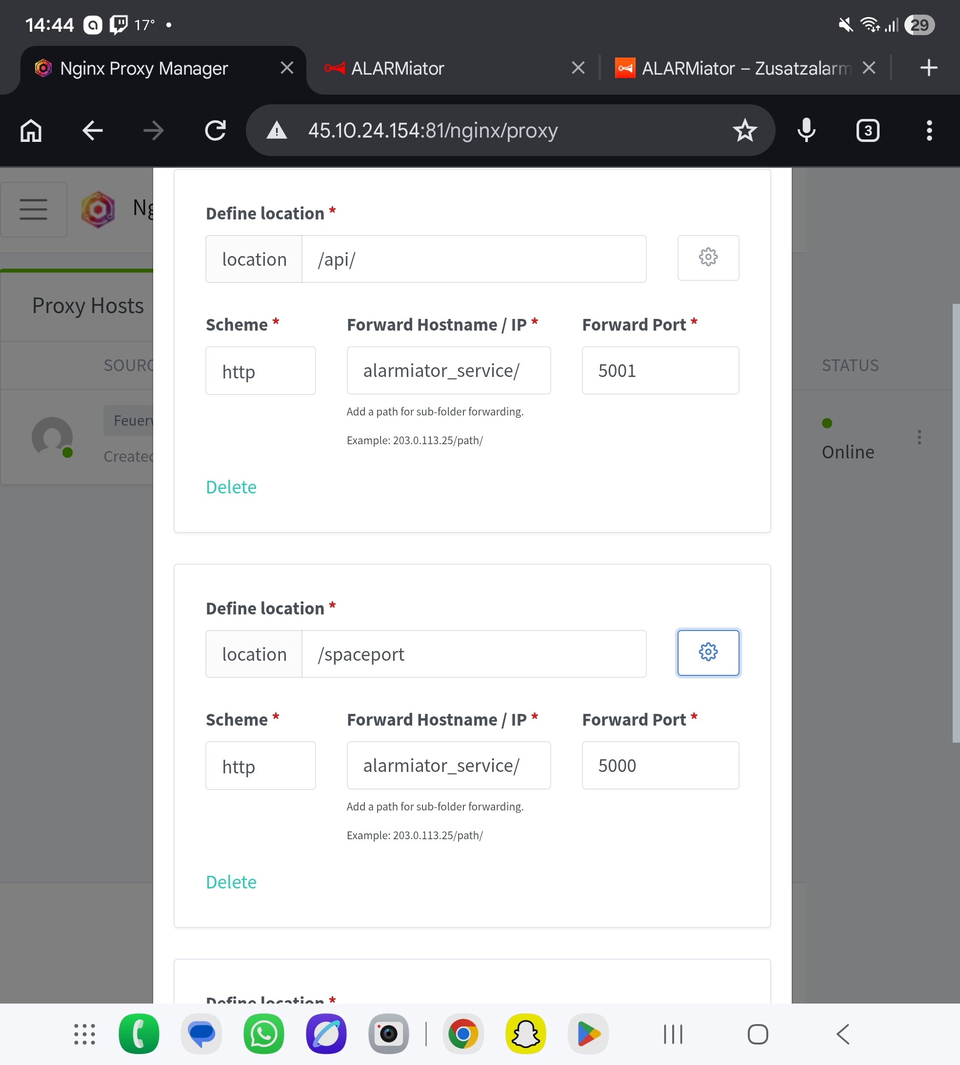

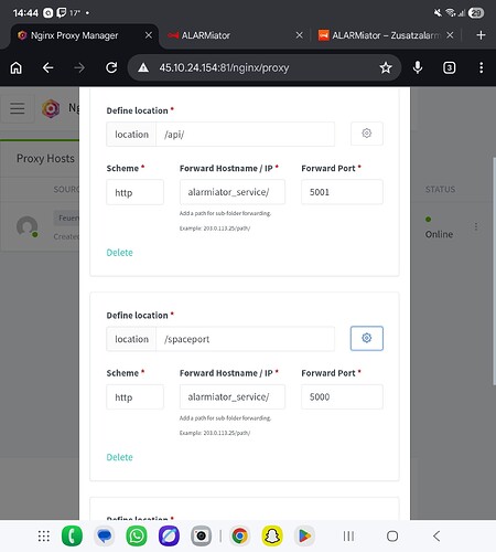

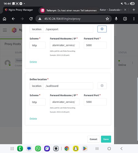

Kannst Du bitte nochmal die Konfig vom Proxy Manager überprüfen? Und bitte auf jedes Detail achten!!!
Bei der API ist die location /api/ und der Forward Hostname wird zwingend mit einem Slash abgeschlossen. (Also alarmiator_service/ bei der docker Installation).
Also nsch dem schauen und prüfen schaut es richtig aus für mich
Die Api läuft auf Port 5010 nicht 5001
Das änder leider dennoch nichts. Nervt mich alles etwas. Kann machen was ich will. Geht leider nicht.

Bitte beim Einrichten vom npm auf die Portnummern achten. Da ist einiges bei Deiner vorherigen Konfig durcheinander geraden.
